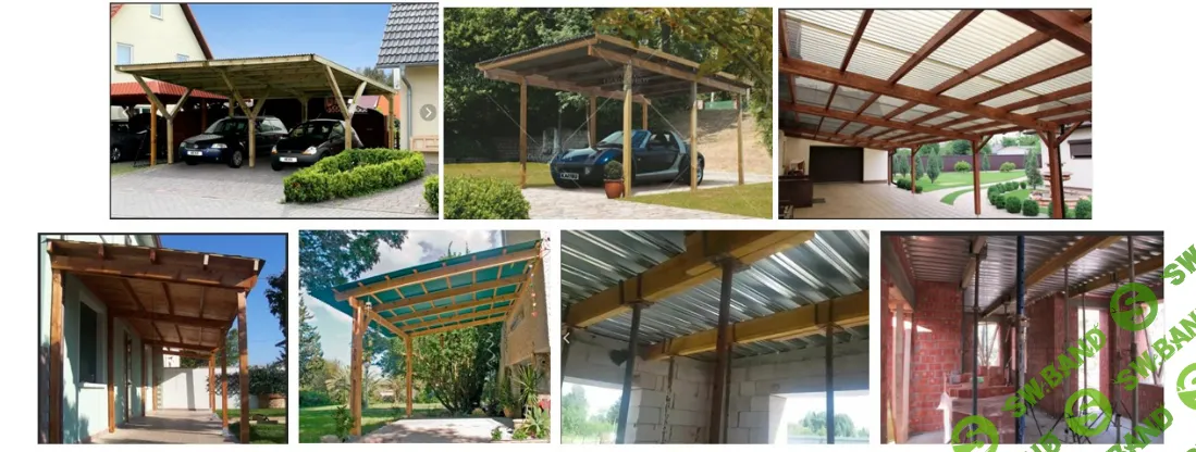

Занятия № 1, 2. Деревянная балочная клетка и конструктивно ортотропный профлист, несъемная опалубка, "сэндвич"-панели как трехслойные конструкции
  • расчет деревянной балочной клетки покрытия навеса кровли из профлиста по прогонам по 1, 2 группам предельных состояний с учетом конструктивной ортотропии профлиста (профлист пластинчатыми элементами, тестирование и верификация профлиста как ортотропной пластины на изгиб, растяжение «гармошки», сдвиг, изгиб второстепенных, главных балок, центрально-сжатые стойки, снеговой мешок) – моделирование, вариантные проверочные, проектные, расчеты руками, в ЛИРА-САПР, сравнительные расчеты (главные, втростепенные балки - изгиб, стойки - центральное сжатие, прочность, общая продольная устойчивость, предельная гибкость, изгиб профлиста вдоль гофр, растяжение поперек гофр, сдвиг, СП 16, СП 64, СП 20, ЛИРА-САПР);
  • кровельные, стеновые "сэндвич"-панели как трехслойные пластины (облицовка профлист, базальтовая минеральная вата "ROCWOOL", пенополистирол, изгиб вдоль, поперек панели, сдвиг, учет перепада температур внешней и внутренней облицовки, моделирование в ЛИРА-САПР, тестирование и верификация …);
  • задача расчета несущей способности балочной клетки и профлиста в качестве несъемной опалубки монолитного перекрытияпо 1, 2 группам предельных состояний – анализ режима производства работ монолитного перекрытия, подбор профиля профлиста и сечений элементов деревянной балочной клетки для монолитного перекрытия (разбор расчета в ЛИРА-САПР на примере ячейки 6,0х6,0 м, профлист НС35-1000-0,6).
