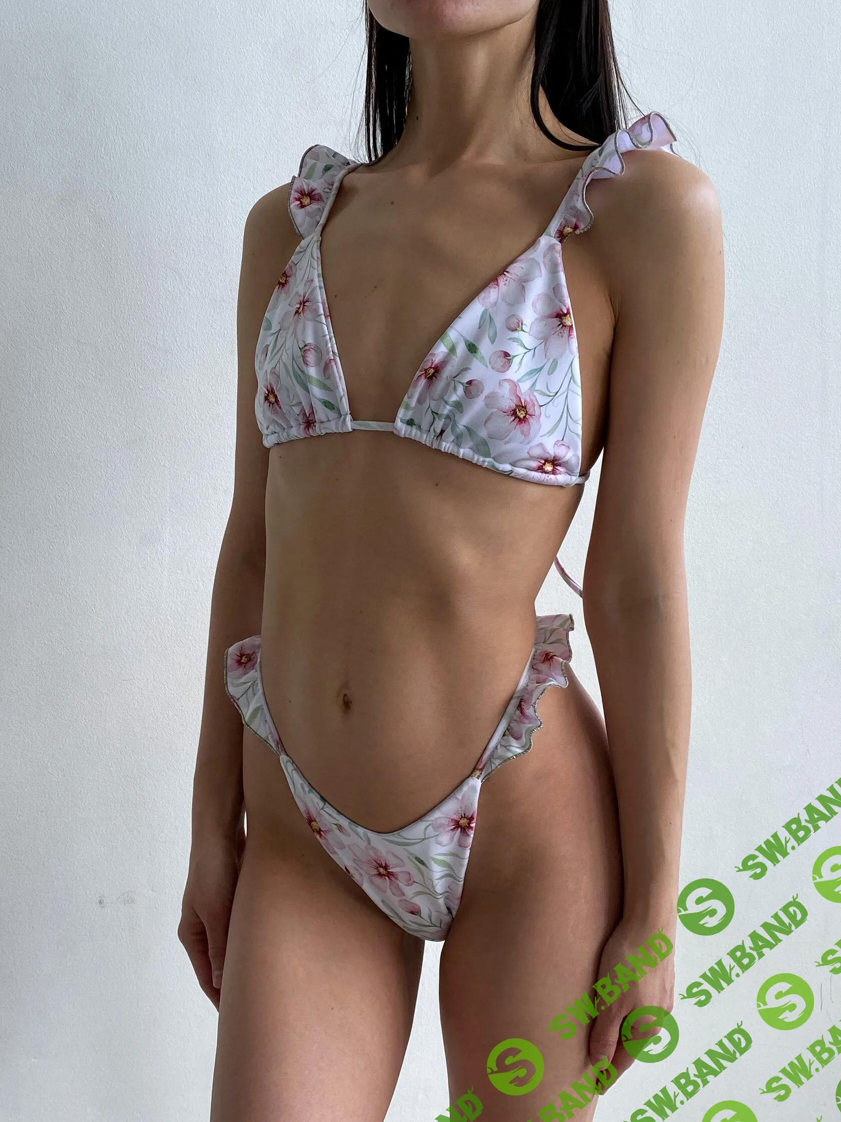

Двойной лиф с возможностью добавления чашек-вкладышей, закрытая обработка швов за исключением обработки низа. На бретелях добавлены воланы, имитирующие крылышки, также добавлены регуляторы бретелей. Есть возможность сделать бретели без регуляторов. Трусики двойные, полностью закрытые швы. По бокам добавлены воланы, имитирующие крылышки, по задней части сборка. Швы укреплены латексной резинкой

Спасибо! Рюши мозолят глаз, хочется оторвать))
а мне нравятся) тем, что уводят чрезмерную (на мой вкус) сексуальность в инфантилизм немного. Балансирует общее настроение, так сказать, купальника. Но вот я бы точно предпочла однотонный=))

Советую увеличивать чашку в ширине по нижней лини и немного по боку, тк из подобных моделей лифа выпадает бюст при горизонтальном положении, поэтому "шторку" нужно шире делать, в практике лучше себя ведёт)
