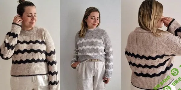

Ликке - скандинавское имя, означающее удачу и счастье.
Описание вязания спицами свитера с шевронным узором в полоску.
Пуловер Lykke имеет свободный бокси силуэт и заниженные плечи. Шевронный узор формируется прибавками и убавками. Несмотря на зигзагообразный узор, в дизайне нет жаккардового вязания. Вместо этого цвета вяжутся полосами, а шевронный узор создает эффект зигзага.
Прибавки в шевронном узоре на горловине спинке и спереди полностью представлены в виде схемы.
Вязание пуловера начинается с горловины спинки и с помощью прибавок достигается полная ширина спинки. Для плеч поднимаются петли и вяжется передняя часть пуловера. Перед и спинка соединяются в области пройм, а затем тело вяжется по кругу. После этого поднимаются петли для рукавов и горловины. Рукава также вяжутся шевронным узором с полосками. Низ и манжеты дополнены контрастными полосками, а отделка выполнена тубулярным закрытием петель, обеспечивая красивый и эластичный край, который выглядит так, как будто петли перетекают через край на другую сторону резинки. Для горловины предлагаются два варианта: вы можете либо выполнить ее в одном цвете и сложить вдвое, чтобы получился круглый вырез, либо сделать из нее воронкообразную горловину, опустив сгиб и добавив контрастную полоску в верхней части.
Пуловер Lykke связан с использованием одной нити пряжи fingering weight, сложенной вместе с нитью мохера на шёлке, но вы также можете связать его из одной нити пряжи DK weight.
Длину тела и рукавов легко изменить в соответствии с вашими собственными предпочтениями. Я рекомендую время от времени примерять пуловер во время работы над ним, чтобы наверняка получить идеальную для вас длину.

Бежево-черный пример на первом фото: Sandnes Garn Alpakka Silke (70% шерсть альпаки, 30% шёлк; 200 м/ 50 г) и Sandnes Garn Tynn Silk Mohair (57% мохер, 15% шерсть, 28% шёлк; 212 м / 25 г).
ОЦ: 4 (5, 5, 5, 6) (7, 7, 8, 9) мотков Sandnes Garn Alpakka Silke в цвете 2521 Sand и 4 (4, 5, 5, 6) (6, 7, 7, 8) мотков Sandnes Garn Tynn Silk Mohair в цвете 3021 Lys Beige.
КЦ: 1 (1, 1, 1, 2) (2, 2, 2, 2) мотка Sandnes Garn Alpakka Silke, в цвете 1099 Black и 1 (1, 1, 1, 2) (2, 2, 2, 2) мотка Sandnes Garn Tynn Silk Mohair в цвете 1099 Black.
Серо-белый пример на первом фото: Knitting For Olive Merino (100% меринос; 250 м /50 г) и Knitting For Olive Soft Silk Mohair (70% мохер, 30% шёлк; 225 м /25 г).
ОЦ: 3 (4, 4, 4, 5) (5, 6, 6, 7) мотков Knitting For Olive Merino в цвете Pearl Grey Sand и 4 (4, 5, 5, 5) (6, 6, 7, 8) мотков Knitting For Olive Soft Silk Mohair в цвете Morning Haze.
КЦ: 1 (1, 1, 1, 1) (1, 2, 2, 2) мотка Knitting For Olive Merino в цвете Snowflake и 1 (1, 1, 1, 1) (2, 2, 2, 2) мотка Knitting For Olive Soft Silk Mohair в цвете Snowflake.
