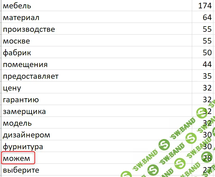

да и объем этих LSI фраз ограниченный
Вот это как раз мне и понравилось. Я сейчас их сравниваю и не понимаю, почему из LSI нельзя выкинуть союзы, предлоги, а также слова типа "можно", "надо", "использовать" и т.п.? Зачем весь мусор в LSI тащить?
Объем списка LSI (глубина) и мусорность это 2 разные характеристики, не нужно их объединять. Хотите идеально чистый список LSI -> возьмите набор фраз из подсветки Яндекс. Раш тоже тянет указанные вами 'мусорные' слова в LSI
Просто вы куда-то в сторону ушли, LSI это доп. плюшка в текстовом анализаторе, но не ключевая функция. Вы попросили посмотреть на работу конкретного инструмента "текстовый анализатор Раш-аналитикс", и я указал на то, что текстовый анализатор обязан сопоставлять по ТОПу весь спектр значимых слов, а не только слова из запросного листа.

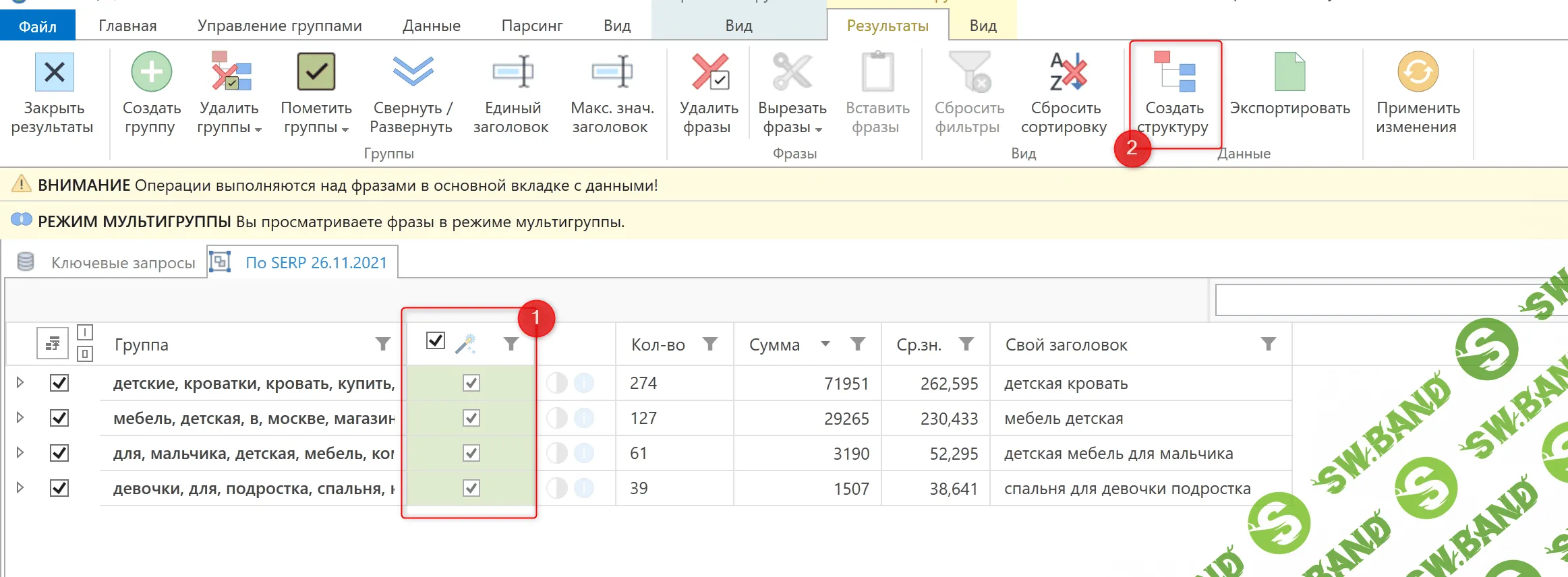

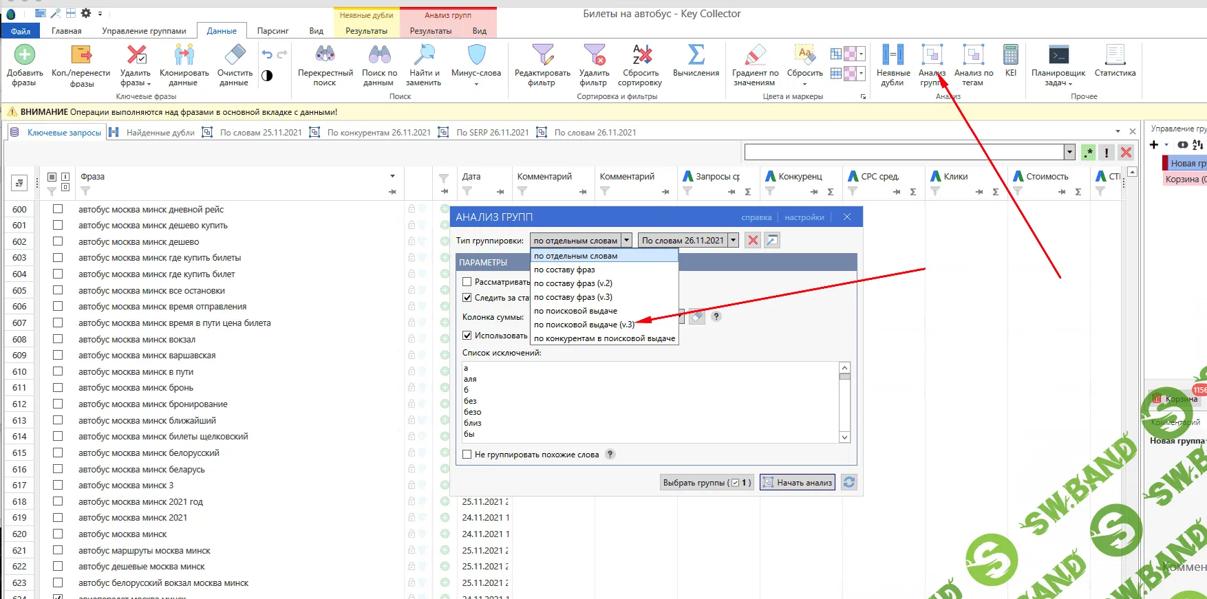

"так называемая 'Кластеризация по ТОП-у'" - как она делается в новом КК я 10 лет все старым КК пользуюсь) в новом только начинаю разбираться, данные по серп я снял уже, какой метод кластеризации выбирать сейчас?
Вот так делать как на скриншоте? или по другому? буду благодарен за ответ Вам!)

Добрый день, вижу Вы эксперт в сео, спасибо что делитесь с нами бесплатно своими знаниями! Благодарен Вам за это! Прочитал всю ветку оень внимательно). Если можете поподробнее по кластризацию через КК
Да, все верно делаете, режим группировки "По поисковой выдаче v.3"

В окне результатов кластеризации оцениваем качество кластеризации, чем ближе результаты к тому, что мы (как SEO специалисты) считаем правильным распределением, тем лучше. Если результаты не устраивают (слишком много групп с однотипным интентом, либо наоборот внутри групп подмешаны разные интенты), то возвращаемся в настройки, меняем ключевые параметры (силу группировки, глубину и т.п.) и повторяем кластеризацию пока не получаем наиболее качественный вариант кластеризации
Выбираем кластеры, которые нас устраивают (1)
Жмем создать структуру (2) и получаем кластеризацию в виде групп с которыми проводим финальную чистку, проводим ручную группировку (обычно делают чуть более жесткую кластеризацию и затем ручками сливают, это куда проще, чем сделать soft и затем раскидывать)

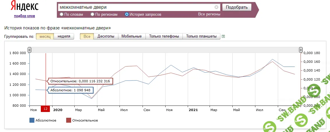

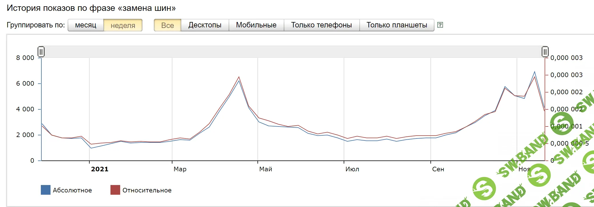

Чем более частотный запрос мы берем тем более точный исторический график мы увидим
Ну, и запрос Вы взяли. "Замена шин". Тут как бы и так понятно, когда будут всплески. У нас сайты в большинстве своем строительной тематики. Никто не мог предсказать локдаун и был провал в апреле 2020, а потом из-за карантина случился строительный бум.
Невозможно вообще никаких прогнозов строить. Завтра откроют все границы и начнется спад или не откроют.
И такая картина по большей части ВЧ ключей.
Ключевые настройки
- SOFT('объединение') и HARD('пересечение')
- сила группировки (3-4 база... далее под текущий проекта настраиваем)
- усиливать связи в группах (перераспределение по силе связи после первой итерации работы кластеризатора) {рекомендую использовать}
- выбор глубины кластеризации (Топ 10, Топ 20..., Топ 50) {не забываем, что для кластеризации по заданной глубине необходимо, чтобы на этапе сбора данных с SERP мы спарсили позиции до указанной глубины, а то многие неофиты парсят SERP по Топ 10, а затем удивляются почему у них по Топ 20 кластеризация не работает}
- стоп листы (тут гибкая настройка игнорируемых при кластеризации доменов, полезно использовать)
Ключевые настройки напрямую влияют на качество кластеризации, остальные настройки больше для красоты, для удобства
После выставления ключевых настроек жмем "Начать анализ"
Запрос выбран для наглядности вполне корректно. SEO специалист не должен быть пророком. Он опирается на историю запросов, должен уметь очищать исторические данные от аномальных всплесков связанных с уникальными явлениями, которым и явился ковид с последующим за ним локдауном. Никто вас не обвинит, что вы не можете предсказать подобные ковиду события. При этом ваш прогноз сезонности должен учитывать базовую стратегию. Совсем другой уровень - это серьезная прогнозная аналитика в рамках которой требуется экспертность не только в области SEO, но и в области маркетинга. Если такой опыт есть, то можно простроить примерный прогноз после начала экстренных событий на рынке.
К примеру, в марте 2022 года можно было простроить прогноз на спрос на новые автомобили на конец 2022 года, который бы существенно отличался от базового сезонного прогноза спроса. Чем собственно и занимались в крупнейших компаниях-автодилерах. Увидев результата прогноза авто-дилеры бросились пушить направление продаж автомобилей с пробегом)
