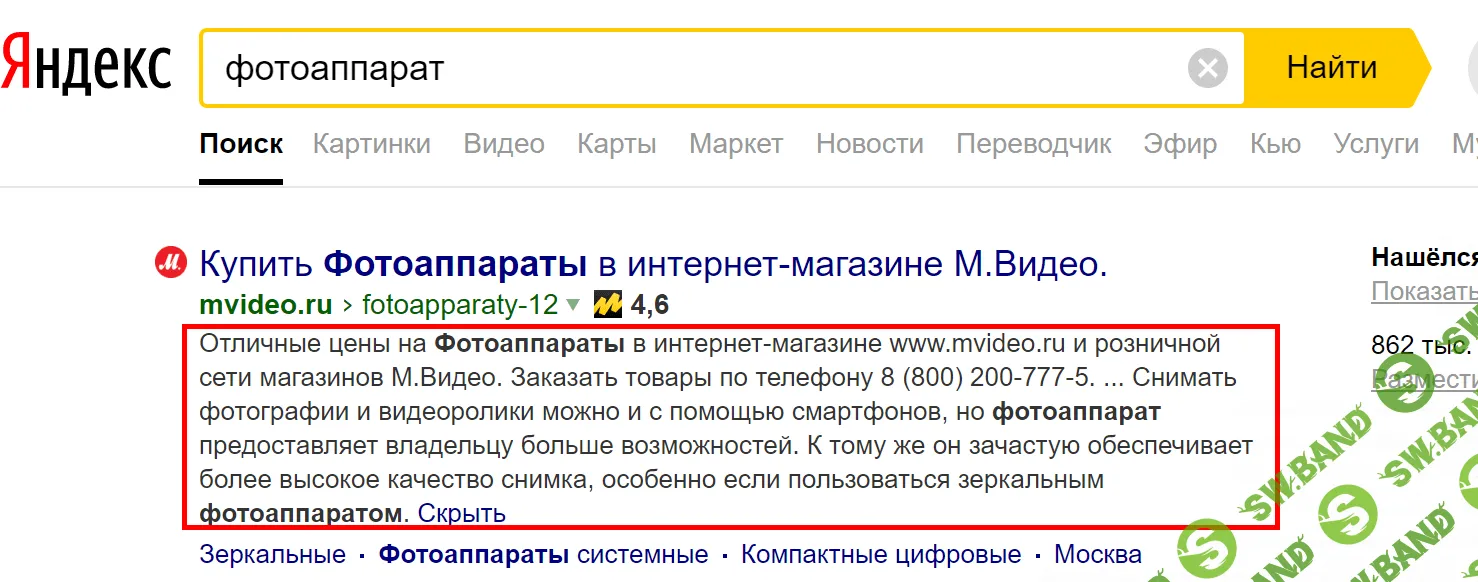

Эти слова так же Арсенкин собирает на выдаче, как я понимаю. Точнее, я не понимаю, откуда он их собирает, может быть из документов, мол, если в топ-50 сколько-то документов одно и тоже слово имеют в теле – значит оно тематическое.
К примеру, посмотрел я слово фотоаппарат и вот что увидел:

Даже сильно не вглядываясь можно обнаружить, что здесь какие-то синонимы максимум, а всё остальное – просто слова, которые можно найти на странице любого интернет-магазина, причём, он может торговать чем угодно, хоть фотоаппаратами, хоть насосами для велосипедов, потому что эти слова могут характеризовать только то, что это страница интернет-магазина, но никак не характеризуют фотоаппарат.
А слова, которые действительно задавали бы тематику в этом случае выглядеть должны примерно так:
Арсенкин НЕ анализирует документы, он анализирует сниппеты из выдачи по заддным запросам, именно из них он берет текстовую часть и анализируют находящиеся там слова на частоту употребления.
Сниппет в большинстве случаев и не содержит ультра-специфичных слов, а больше относится к сути ответа на интент пользователя. В данном запросе основной интент - покупка фотоаппарата и 1 абзац текста по мнению Яши лучше всего описывающий данный интент не может содержать специфичные термины.
Хотите получать LSI слова на основе страниц конкурентов, а не выдачи -> используйте Мегаиндекс или аналоги, которые парсят именно страницы конкурентов.
Таким образом Арсенкин – это вообще не про тематические слова, я об этом и говорю.

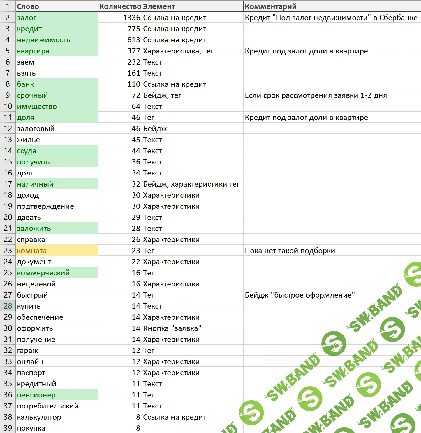

Сегодня применил полученные здесь знания на практике.
Решил провести эксперимент на одной из страниц сайта: https://probanki.org/kredity/moskva/pod-zalog-nedvizhimosti/
Вот что я сделал:
  1. Собрал точечно семантику для страницы (конкурентов по запросу "кредит под залог недвижимости" закинул в keys.so, удалил дубли)
  2. Через текстовый анализатор https://advego.com/text/seo/ разбил семантику на отдельные слова
  3. Получил LSI-слова https://arsenkin.ru/tools/sp/ по запросу "кредит под залог недвижимости" и добавил их в список слов
  4. Удалил мусор из списка слов и прикинул на каких элементах можно эти слова использовать, получил вот такую таблицу:
  5. В итоге что-то внедрил, что-то нет, зеленым пометил то, что внедрил. Есть ощущение что что-то "недовнедрял" и вообще где-то ошибся.
  6. Удалил блок перелинковки снизу (ссылки на другие подборки)
  7. Закрыл в тег <noindex> фильтратор. До сих пор не уверен, что это правильное решение. Руководствовался тем, что Маркин ссылался на сайт https://www.dns-shop.ru/ в котором фильтратор закрыт. Я думаю, что логика здесь такая: чтобы не размывать семантику, фильтратор закрываем.
  8. Полностью переработал генерёнку текста снизу и перенёс её вверх. В ней вписал ключи из таблицы и сократил по-максимуму до читаемого вида. Не уверен, что генерёнку можно назвать сео-текстом, так как по сути это некий сниппет для Яши и попутно призыв к действию. Я считаю, что подобные генеренки нужны и они лучше сео-текста, который никто не читает. Поправьте меня если я не прав.
  9. В верхней плитке тегов вписал только тематичные теги (из списка слов)
  10. Изменил ссылки на страницы в карточках кредитов. Раньше было просто "Залоговый плюс", а теперь "Кредит «Залоговый плюс» в Сбербанке"
  11. Убрал все рекламные блоки
После внедрения, проверил страницу в анализаторе текста Мегаиндекса, оказалось что где-то переспам, где-то недоспам.
У меня на сайте много подобных страниц-подборок, эксперимент провёл только на странице https://probanki.org/kredity/moskva/pod-zalog-nedvizhimosti/, остальные страницы не трогал. Вы можете посмотреть что на них по-прежнему снизу есть сквозной блок перелинковки и сверху сквозная плитка тегов, которые никак не меняются от страницы к странице. На данный момент экспериментируемая страница находится на 55 месте в Яндексе (снимал позиции только сегодня).
По итогу нет ощущения того, что всё сделал правильно.

Так это не редкие слова. Это как раз слово, которое характеристику фотоаппарата описывает.
Одно другому не мешает - это характеризующее тематику РЕДКОЕ слово(по частоте употребления) в рамках ТОП по нашему кластеру.
Для фотографа это важный параметр, причём, независимо от того, хочет он купить фотоаппарат или хочет научиться фотографировать или хочет почитать инструкцию пользователя. Я об этом и говорю, что это как раз слово, задающее тематику, а Арсенкин этого не видит, потому что парсит какие-то куски текста на выдаче. Вот именно наличие таких слов и бустанёт нас в ранжировании, потому что Гоогле уже тысячу текстов видел, где слово фотоаппарат и слово выдержка употребляются вместе.
Вполне логично, но, если Вы ещё раз изучите ТОП10 выдачи то обнаружите ТОП забитый сайтами не содержащими данную фразу и необходимость её присутствия именно на каталожной странице вызывает некоторые вопросы. Задает ли она тематику? Да. Нужно ли это слово в рамках сайта? Да! Нужно ли оно в рамках категории? Не факт т.е. я бы на Вашем месте не ждал 'буста' от подобных внедрений.
Чтобы иметь более четкую картину лучше анализировать менее частотные запросы, с упором на анализ молодых сайтов.
